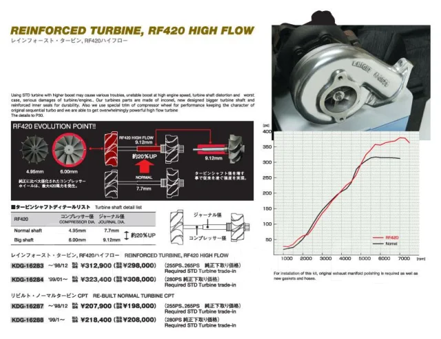

J'envisage de me lancer dans l'achat d'une paire de twins KnightSports RF420 en occaz.
Mais au préalable, pour pas faire de connerie, je voudrais savoir de quel CHRA ils sont constitués, car je souhaite m'assurer qu'ils sont reconstructibles.
Je ne sais pas si les CHRA sont toujours du IHI ou bien si ça passe à du Garrett.
à l'époque Knightsports demandait d'envoyer son turbo pour faire la modif donc je suppose qu'ils reprenaient les housings les adaptaient aux nouveaux CHRA et turbines par usinage... ce qui ne nous dit toujours pas la marque et la techno des CHRA.
Les infos que j'ai:
Details / RF420 / stock /Remarks
Major(compressor) / 60.1MM /57.0MM/ 5%UP
Inducer / 47.4MM /42.1MM /12%UP
Bearing / 9.17MM / 7.75MM /18%UP
Major(shaft) / 5.96MM / 4.97MM /19%UP
inlet size / 46.8MM /42.55MM /10%UP
Les dimensions ressemblent à celles d'un T28 de GTIR, ou de GT2860RS ou de HKS GT2530... mais bon...
Si vous avez des infos pour m'aider je vous en remercie d'avance.

Perso je pencherais plus pour l'inverse: CHRA inchangés mais housing et roues modifiées.

Housing et roues oui dans tous les cas. Mais CHRA aussi je pense, car l'axe de turbine aussi a un diametre majoré, donc bearings plus gros, donc CHRA changé (enfin je suppose), ou alors roulements, et donc CHRA changés aussi.
Mais pitetre que j'ai tout faux et qu'on peut changer un diametre d'axe dans un même CHRA. Mais spontanément j'aurais pas cru.

J'ai fouiné sur le net, j'ai trouvé un topic qui les cite comme ballbearing.
J'aime pas les ballbearing
C'est beau, performant, costaud, mais c'est cher, et quand c'est HS, c'est poubelle.
Je crois que je vais esquiver et garder mes twins.
C'est dommage, avoir des twins bons pour 500vauch ça m'emballait bieng.
