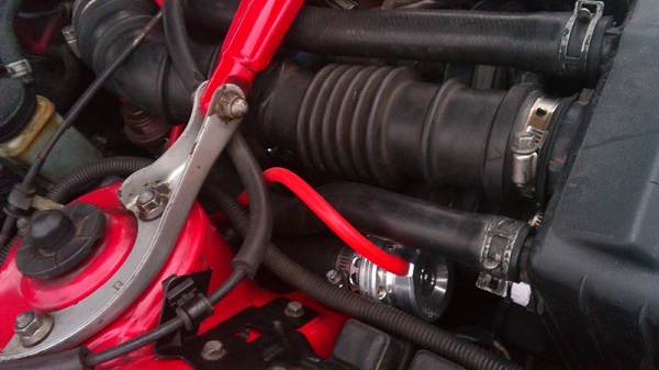

Sinon quelqu'un peu me dire à quoi est relié la durite la plus à gauche sur la boite à air ? Sur la mienne c'est à l'air libre :
C'est une photo de la caisse de CloudRX.
頭文字D
Re: [FD3S] Problème de Boost sur le Turbo Secondaire.
La Petite ? C'est la Recirculation de la CRV ( Charge Relief Valve ), je me demande quelle incidence ca peut avoir tiens.
Yep la petite entre la durite rouge de la dump et la grosse durite du centre. Je vais essayer de prendre des tofs de mon moulin demain.
C'est ta relief valve. Celle qui gère la precharge du second turbo.
FD3S Type X: http://rx7france.com/forum/viewtopic.php?f=20&t=131
dk-one a écrit :C'est ta relief valve. Celle qui gère la precharge du second turbo.
Elle ne gère pas la précharge du second turbo, elle évacue le surplus de pression du second turbo lorsqu'il charge et que le papillon du Y Pipe n'est pas ouvert. Le turbo secondaire est géré par un actuator.
Cela dit si la pression est basse en second turbo ca peut venir de cette CRV qui resterait ouverte. Dans ce cas le turbo 2 chargerait mais tout part dehors, auquel cas ca doit souffler à mort et sa s'entend très bien fenêtre ouverte. Ca peut arriver si la CRV a été monté en direct ou sur le mauvais solénoïde dans le "rat's nest".
Un autre soucis peut être simplement le compresseur du turbo 2 HS (visible par le dessous une fois le coude retiré) ou l'actuator à dépression.
