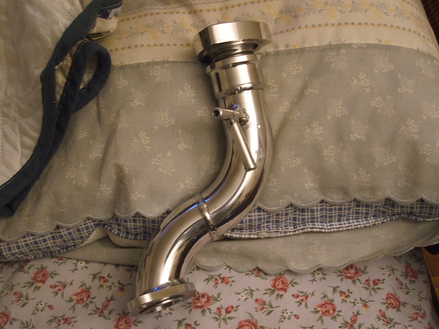

2. Tube de remplissage avec chicanes
Quelques exemples de variantes... Ca semble pas fonctionner pour tout le monde... Pour moi dans l'idée si on a vraiment une dépression par le dessus ou une grosse pression derrière l'huile c'est pas une chicane qui va l'empêcher d'arriver en haut...
