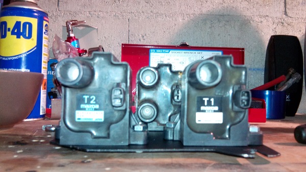

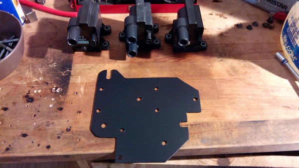

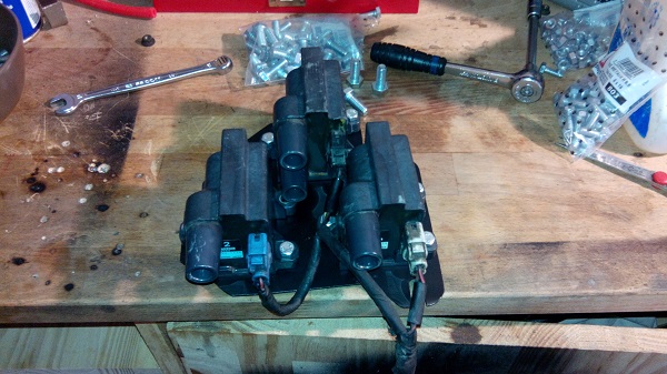

Un coup de peinture Noire Mat, un coup de nettoyage sur les bobine, tout est prêt.

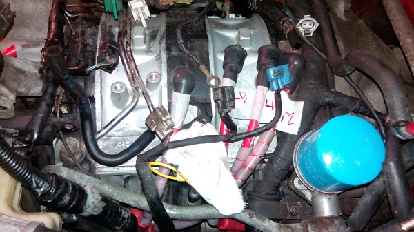

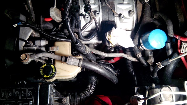

Je prépare le terrain de l'autre coté pour ne pas faire d'erreur.
A Noter, il vous faudra échanger de place les deux fils de bougies de Trailing, pour des raisons de longueur, l'un étant plus court que l'autre. Vous ne pourrez pas les brancher a la Bobine.

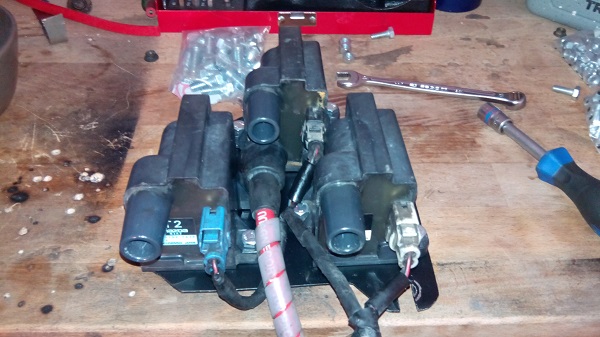

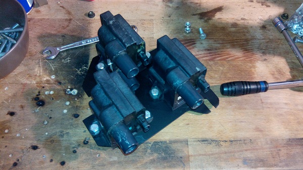

Bobines Mises en place sur le Support
Récupérez le Faisceau des bobines, il se débranche
Récupérez aussi le Fil de bougie de Trailing du Housing Arriere, ( que vous avez échangé au préalable avec celui de devant ), vous avec donc le plus long des deux entre les mains, il faudra le mettre en place sur sa bobine avant de la serrer sur le support, sinon vous allez être embêtés
J'ai du tout redémonter pour le faire ^^
Et le tour est joué, plus qu'a fixer, brancher..
