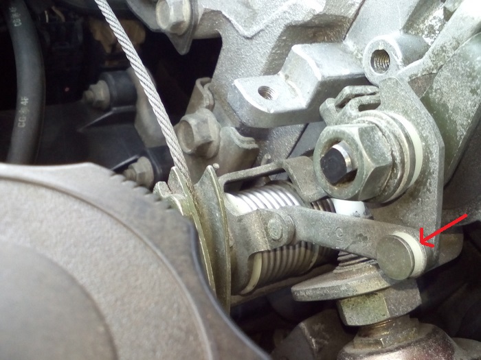

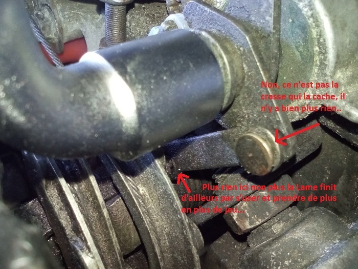

Pour commencer, un petit comparatif entre mon papillon et celui d'une 99 spec en parfait état.
On voit bien que sur l'un, une entre toise plastique est présente, sur l'autre elle a disparut avec le temps, la lame en question n'est malheureusement pas démontable.

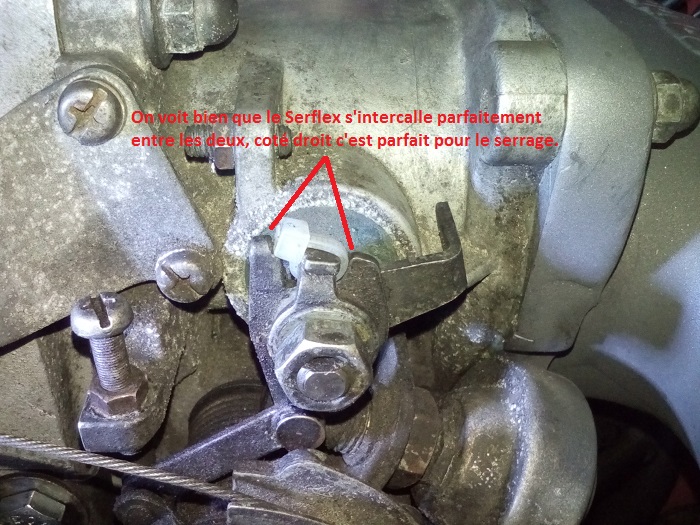

J'ai donc bidouillé un truc histoire de rattraper ce jeu a la con. Pour mon cas un Serflex a fait l'affaire, mais a vous de trouver ce qui correspond au jeu a rattraper.

On voit bien que la lame en plus de ne plus avoir d'entretoise plastique s'est usée avec le temps ( 130 000 km pour la mienne, celle de dk-one en a bien moins bah y a du jeu aussi, a moindre échelle. )

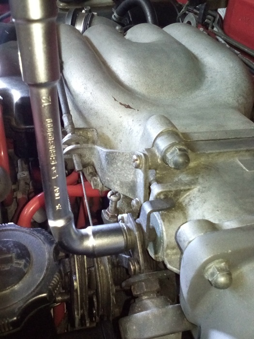

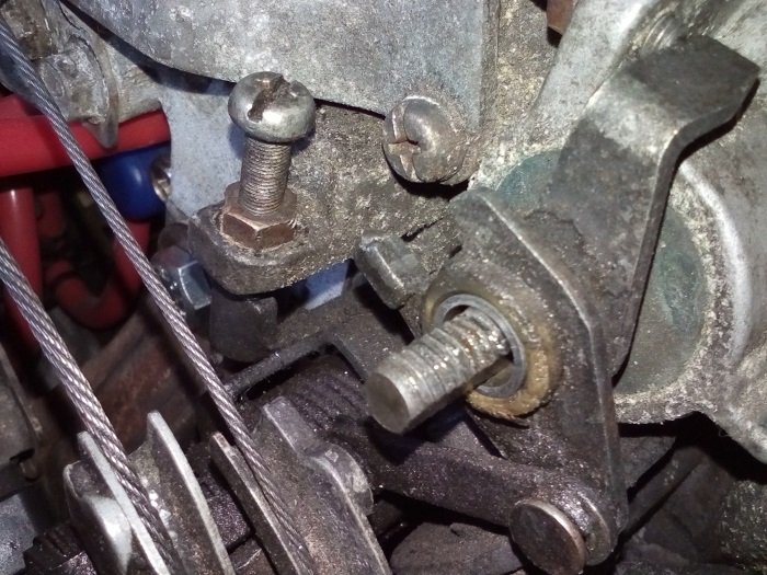

On commence par le démontage, relativement simple, un peu de dégrippant et un clé de 12 suffisent.

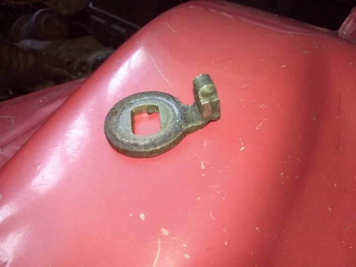

Puis il suffit de sortir le loquet de commande du papillon secondaire. A vous de voir ce que vous voulez coincer dessus, durite, serflex, plusieurs couches de gaine thermo.. Le serflex etant pour moi la meilleur solution pour ce qui est du serrage si vous souhaitez rendre la modification irréversible ( voir plus bas ).

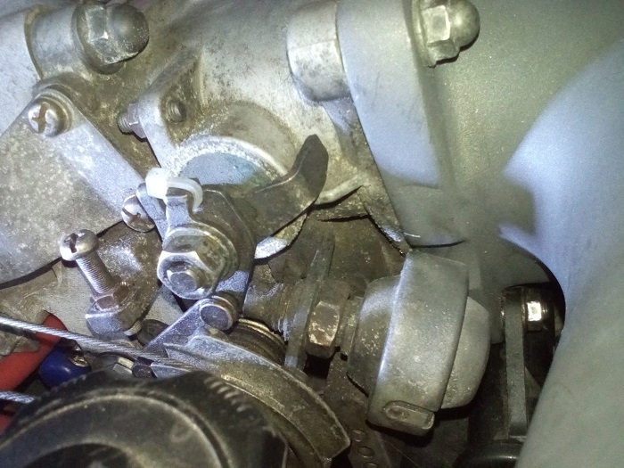

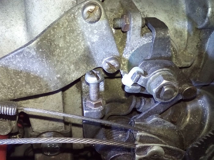

Ajoutez sur le loquet un Serflex, ce qui me semble le plus robuste, ou trouver tout autre chose qui pourrait produire le même effet.
Il vous suffit par la suite de remonter le tout en laissant la cale adaptée. Mais ca impliquera un remplacement régulier de celle ou non, en fonction de matériaux que vous allez utiliser.

Pour la partie définitive, la manip est simple, un fois le loquet démonté, la partie juste derrière avec la tringlerie fixée dessus est emboîtée sur une bague métallique, bague qui dépasse légèrement, le serrage se fait à la base contre celle ci et non la tringlerie qui elle est sensée pouvoir bouger librement pour créer une ouverture asynchrone des papillons.
Le premier papillon s'ouvre, le loquet bouge, puis vient en appui contre la commande du deuxième papillon, ça c'est le fonctionnement de base, mais avec l'usure de la tringle, le papillon secondaire ne s'ouvre plus à fond.

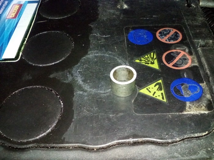

J'ai donc de mon coté décidé de toiler la bague en question, afin de la raccourcir, de manière a ce qu'elle ne dépasse plus.
Cette modification, permet, au serrage, de solidariser le tout, mais elle devient irréversible.
On voit une fois remise que la bague ne dépasse plus.

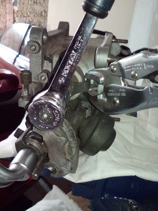

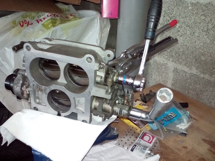

J'ajoute aussi deux photos de la maniere dont j'ai bloqué les papillons secondaires en pleine ouverture avant serrage, il suffit par la suite d'ouvrir le primaire a fond, et de serrer le mecanisme de commande du secondaire.
Cette technique fonctionnera si vous avé décidé de faire une modification définitive en rabotant la bague de centrage citée plus haut.
La pince étau maintient les papillons secondaires ouvert, la clé a pipe doit etre maintenue en position de maniere a ce que le papillon primaire soit ouvert a fond ( en butée comme si vous étiez pied au plancher ), il ne reste plus qu'a serrer le mécanisme des papillons secondaires avec le cliquet.
(clichés une fois le tout serré)
