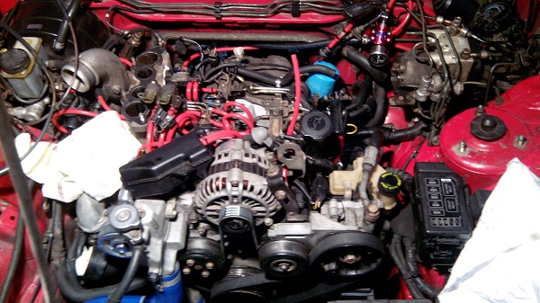

Ou comment passer de ça :

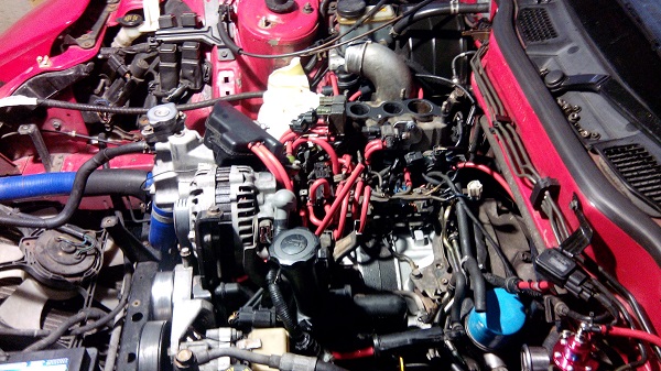

A ça :

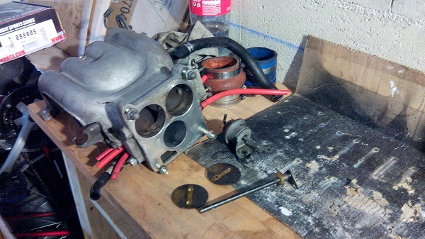

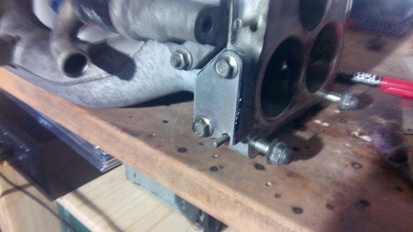

Le double Throttle une fois démonté

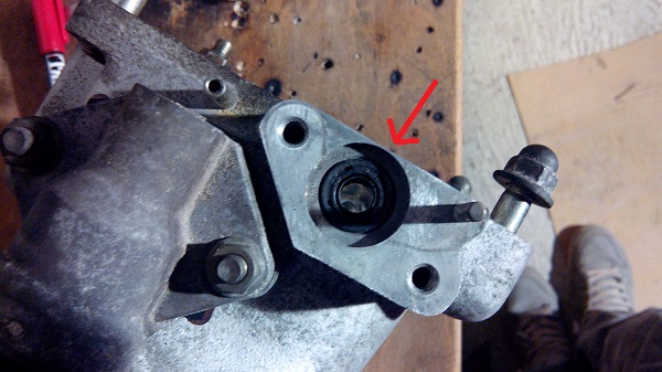

Un détail m'a dérangé, j'ai trouvé la partie de taule ci indiquée, relativement fine, difficile donc d'avoir quelque chose de vraiment étanche.

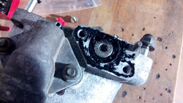

J'ai donc découpé un bout de taule, que j'ai jointé sur le roulement, puis au ajouté une rondelle qui a fait office de cale d'appui pour plaquer le tout une fois la plate fixée.
Et voici

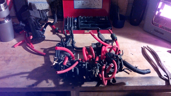

Le Rats Nest
Pour arriver à l'extraire et ce n'est pas une mince affaire, il faudra au préalable démonter les bobines avec leur support.
Dé-manchonner les diverses durites d'essence raccordées dessus.

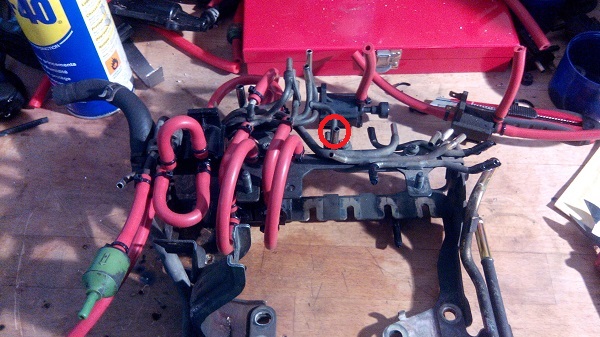

Il est fixé ainsi : ( source rx7 club )
On passe donc de ça :
A ça :
Il faudra au passage condamner la canalisation entourée, tout ce qui se situe a droite ne sera plus d'aucune utilité.
Ça concerne surtout les FD EUDM, les autres n'ont pas ce téton présent sur les canalisations rigides.
Pour ce qui est du remontage, je manque cruellement de photos, mais rien de bien sorcier.
N'hésitez pas tout au long de l'intervention à prendre des photos, ou identifier chaque connectique avec un bout de scotch tiro par exemple.
Voila à quoi cela ressemble une fois simplifié et remis en place :
Vous n'oublierez pas les 3 durites de dépression superposées sur la gauche, qui raccordent la rack au plenum, comme je l'ai fait :lol:
Et le tour est joué :)
