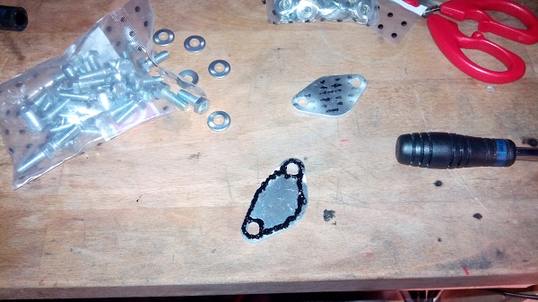

- Vous aurez besoin de plates pour condamner, a fabriquer sois même ou acheter toute faites :

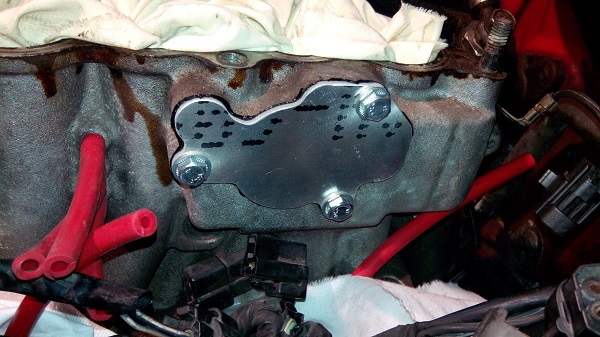

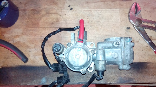

J'ai donc continué dans ma lancée en commençant par supprimer l'Air Pump Control.

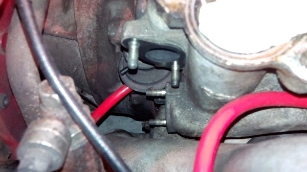

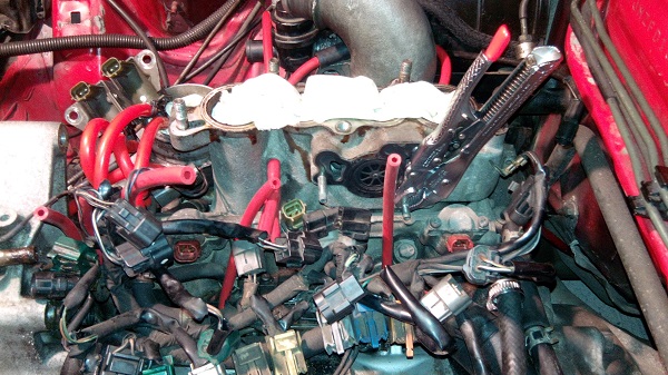

Pas évidente d’accès, j'ai du débrancher intégralement le faisceau a ce niveau, je n'avais pas le chois si je voulais accéder aux deux, trois durites de dépression restantes. Il faut par la suite procéder a l'extraction des tige filetée au niveau de l'admission si vous voulez faire les choses proprement et ne pas empiler des rondelles pour serrer les plates.
Pince étau oblige, pas le choix, merci pour le conseil Ignipotens, j'y avais pas pensé et m'acharnait avec un écrou / contre écrou..

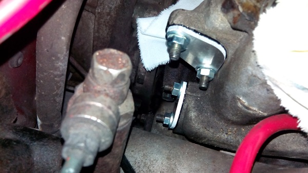

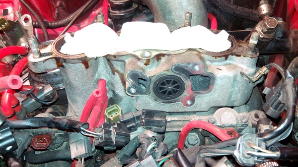

Il faut par la suite procéder par le démontage des canalisations qui vont à l'admission et au catalyseur, un grand moment de solitude, l’accès n'étant pas génial

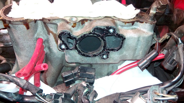

Joint a la pâte silicone noire donc
Une fois en place

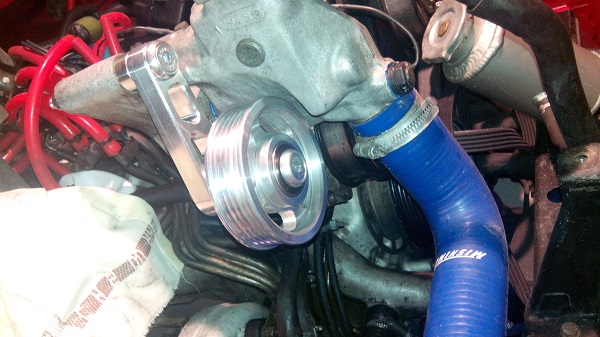

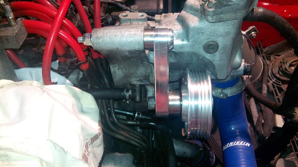

J'ai par la suite mis en place l'Idler Puley, pour remplacer la pompe a air
