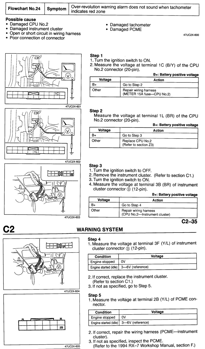

En testant avec la flowchart N°24 que voici :
Flowchart 24 C2.jpg (283.44 Kio) Consulté 2931 fois
Step 1 Ok, 12V
Step 2 en revanche, j'ai 5V sur le fin marron 3B, et selon moi il en faudrait 12 (B+)

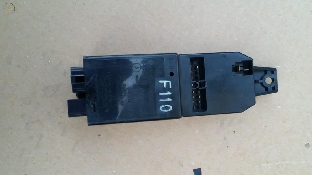

Pour info j'ai un boitier CPU F110, mais sur le faisceau derrière le compteur c'est étiqueté F100, je ne sais pas si ça change quelques choses, je ne pense pas car ça marchait avant

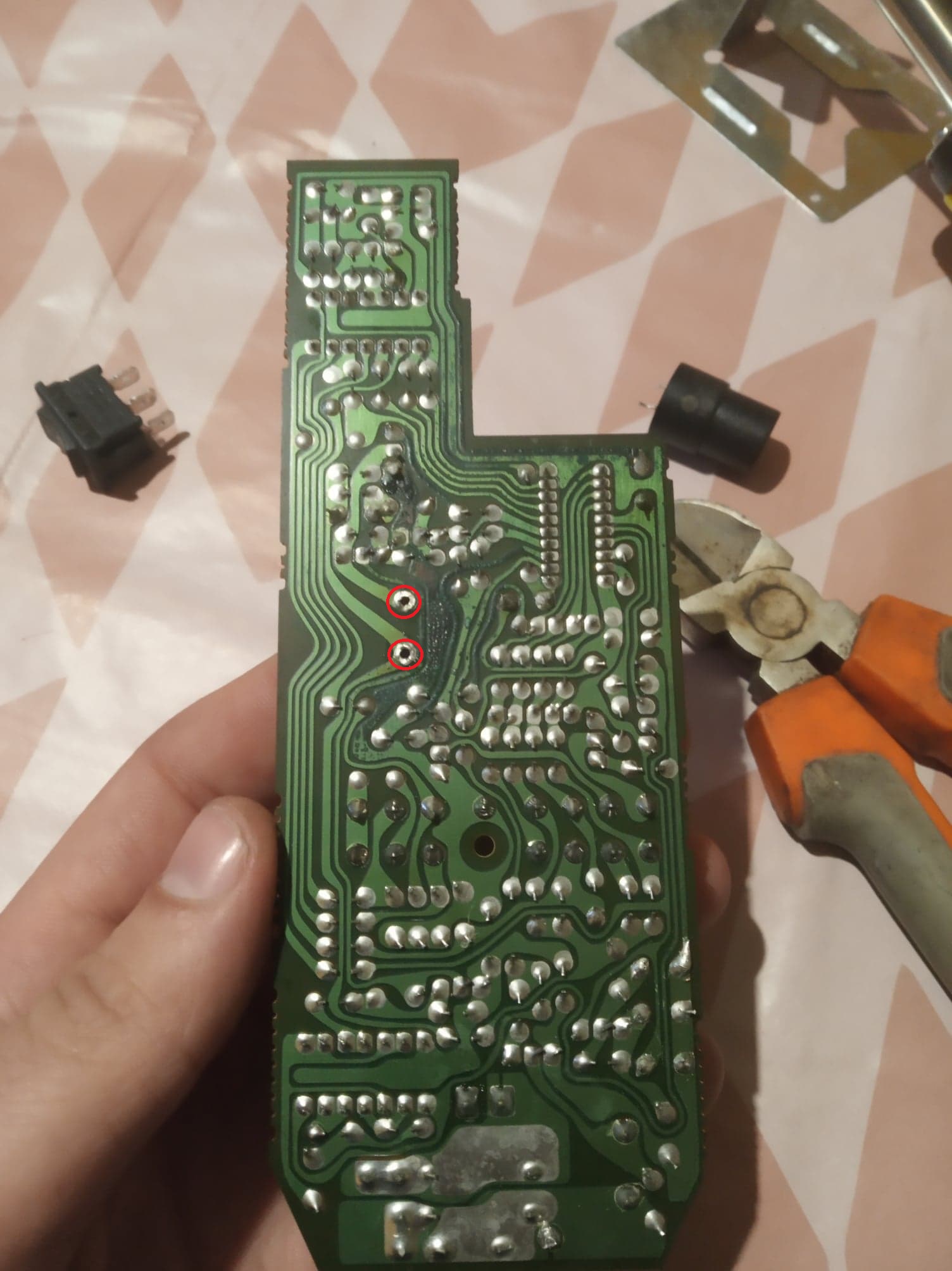

Si vous voulez le retirer totalement, il faut sortir et ouvrir le boitier CPU (Boitier noir sous le compteur), 1 ecrou de 10, et 2 cosses à retirer
Dessouder ici, et garder le buzzer dans un coin, pas besoin de mettre autre chose à la place on laisse comme ça
(oui mon circuit imprimé est en sale état, mais toutes les continuités sont bonnes)

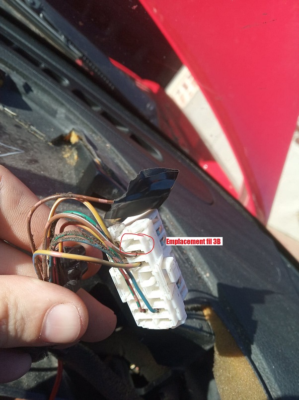

Si vous voulez seulement retirer le mode alertes moteur + rev limiter, il suffit de retirer le fil 3B de la prise du compteur
Je l'avais fait en pensant retirer uniquement le rev limiter, mais ça retire aussi les autres alertes moteur, par contre on garde les feux allumés + ceinture
