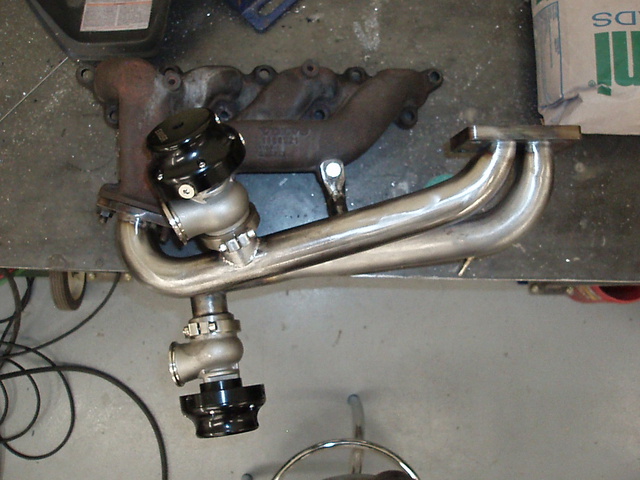

J'ai un 4 en 1 twinscroll à fabriquer. Et en fouinant je suis tombé là dessus :
J'ai le même 4 en 2 d'origine en fonte.
D'habitude sur un 4en1 twinscroll, les tubes se rejoignent au niveau du turbo.
Pensez-vous que les longs tubes du 2en1 puissent gommer l'avantage du twinscroll ?

Franchement c'est trop atypique pour se prononcer. Ça dégradera les gains de l'effet pulsatoire du twinscroll car la longueur va lisser les ondes. Tu vas perdre en thermique aussi. Après si c'est une contrainte d'encombrement et que tu n'as pas le choix...

C'est surtout une contrainte au niveau de mes compétences. Faire un beau collecteur en 3mm d'épais etc... ça me prendrait un bon moment, ou alors ça coûte 1000€.
Alors que là j'ai déjà de la fonte donc pas de risque de fissure. Puis le 2en2 est assez facile à fabriquer.
Pour les pulsations je suis d'accord avec toi jibe. J'ose espérer que ça ne lissera pas trop.
Ludo, je monte un gros turbo, relativement à la cylindrée. Comme en plus ce moteur de conception ancienne ne prend pas beaucoup de tours, j'ai pas envie d'avoir la puissance entre 5000 et 7000 juste bon à faire de la ligne droite.
Le twinscroll equal length dans certains cas peut te faire gagner jusqu'à 1000tr/min de spool. Si je peux avoir full boost à 4000 avec au moins 1 bar à 3000 ce sera bien.
La distance du moteur au turbo n'est pas cruciale pour moi. La mon problème c'est que je passe de 4 à 2 avant d'arriver au turbo et j'ai peur de tuer des harmoniques qui pourraient aider au spool.
Pour l'anecdote, j'ai vu une prépa sur une merco v8 avec le turbo dans le coffre. Ca marchait très bien.
Et le lag tu me diras ? Le gars a monté un Holset à géométrie variable : tu simules un petit turbo à bas régimes et un gros à haut régimes. Le meilleur des deux mondes ;)

Kingkong a écrit : La distance du moteur au turbo n'est pas cruciale pour moi. La mon problème c'est que je passe de 4 à 2 avant d'arriver au turbo et j'ai peur de tuer des harmoniques qui pourraient aider au spool.
C'est justement le 4/2 qui est bénéfique, comme ça chaque scroll collecte la moitié des pulses et se prend indépendamment les coups de bélier, au contraire, un 4/1 est nativement lissé, même très court, puisque tous les scrolls de la turbine, ou la turbine monoscroll reçoivent des pulses à plus haute fréquence, donc moins de variations d'ondes de pression. Ensuite pour ton montage, tu gardes bien la philo twin scroll avec les pulses séparés du 4/2. C'est juste la longueur qui va lisser les ondes de pression.
alors oui, ta config est moins bien qu'un twinscroll long avec le passage 4/2 au dernier moment, qui est lui même moins bien qu'un rwinscroll court avec passage 4/2 au dernier moment. Mais dans quelle mesure, aucune idée. C'est peut être à la marge, ou peut être significatif.
Faut pas te prendre la tête non plus. C'est ton choix d'A/R qui va être prépondérant. Contrairement aux rotatifs, les moteurs alternatifs supportent mieux qu'on leur serre le kiki au niveau de l'A/R. Avec le HX35, tu vas pouvoir tenter tu 0,85 voire du 0,7 alors qu'un rotatif rendrait quasiment le 1,00 obligatoire.

Si je fais sortir le turbo par le capot oui ça peut s'envisager :mrgreen:
OK Jibe.
Je vais tenter comme ça pour commencer, ça coute juste le prix du tube je prends pas de risque.
