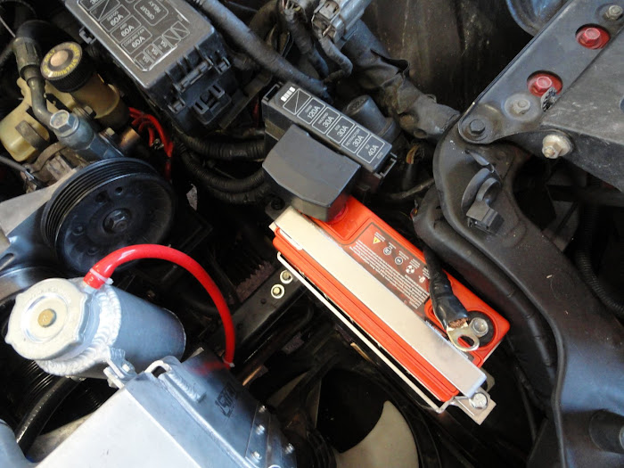

La mienne est ici :
- Pièces jointes
- emplacement batterie.jpg (66.72 Kio) Consulté 1779 fois

Re: [tuto] déplacement batterie
La mienne aussi est la.
Mais par contre, mon montage n'est pas du tout aussi propre.
C'est du MONSTANDSellasse a écrit :La mienne aussi est la.

Re: [Tuto] déplacement batterie
Moi j'ai pas de coffre à l'arrière du coup je pense que je vais opter pour une batterie Odyssey PC680 ça sera déjà très bien.
Les pieds ça me gène pas. Lol.Sellasse a écrit :Tu aimes pas avoir chaud au pieds!!!!![]()
tu vas etre obligé de passer par l'aile du coup non?
C'est pour tout le reste! Ça me saoule de crever de chaud l'été. Alors quand on a une clim, autant. en profiter!
sinon merci pour l'idée d'emplacement ptiloup!
Au tout début que j'avais la 7 je l'avais mise dans le box arrière, comme sur ma RX-8 (arrière vidée)...
Désolé pour l'ignoble qualitée ^^ [ici en charge avec le coups circuit dans l'habitable]
Puis j'ai calmé mon "optique" voiture de course et les box sont tellement pratique que je suis revenu à une solution plus simple et plus traditionnelle... Avec la batterie dans la baie moteur avec un support RotaryExtreme pour ma PC680...
Ca prends pas de place, le cablage est court, le poids en porte-a-faux est modéré grace au faible poids de la PC680, et elle convient très bien, surtout pour une voiture pas utilisée tout les jours...
J'ai longtemps roulé avec une PC545 sur la RX-8, si tu laisse la voiture une semaine c'est vide
